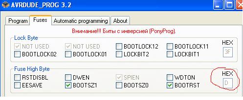

Небольшой косячек с отображением фюзов в хексе:
Правая часть байта скрыта.
Сообщение admin » 25 апр 2013, 09:16
Ок. Поправлю.

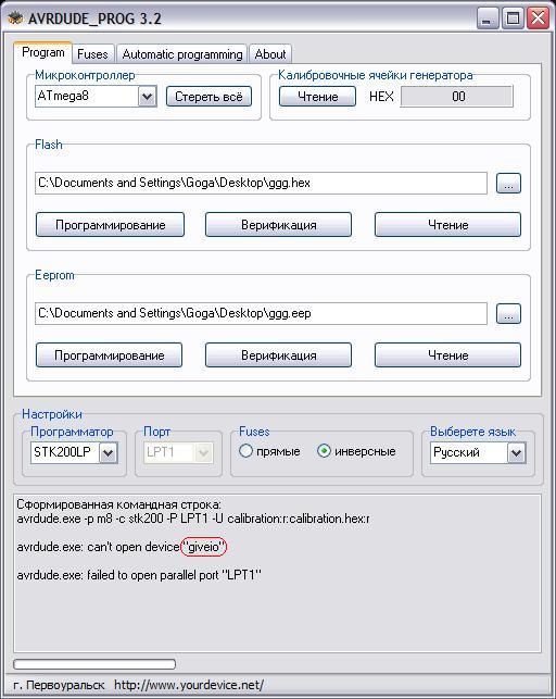

Не пашет STK200 lpt. :wo_ol: :-( Ковырните пожалста. :-):
Сообщение admin » 27 апр 2013, 07:41
Gogasoft писал(а): Не пашет STK200 lpt. :wo_ol: :-( Ковырните пожалста. :-):
Скопируйте сообщение диалогового окна программы.

Меня то все устраивает так как юзаю USBASP.
Но впорядке эксперемента подключил игрушку первую свою :-): .

Сообщение Gogasoft » 27 апр 2013, 12:47
Отбой воздушной тревоги. Все нормально работает.
Просто надо было драйвер GIVEIO.SYS установить. :pisa_tel:
Извиняй, тупанул. :wo_ol: Если кому надо то http://drshtopor.ucoz.ru/publ/3-1-0-9" target="_blank
